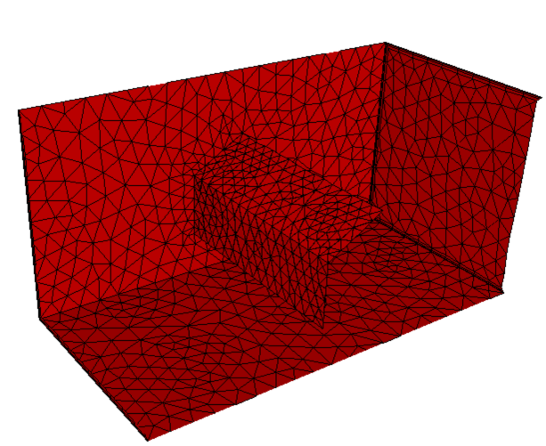

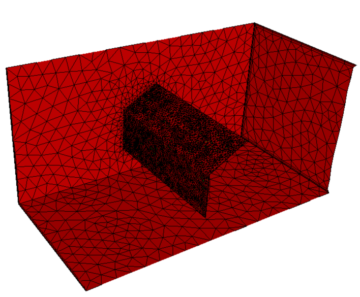

Dieses Modell verwendet jedoch ein Flächenteil, um das Hindernis darzustellen. Die Größe der Elemente auf dem Flächenteil ist nicht sehr verschieden von der Größe der Elemente der umgebenden Luft, und die Gesamtanzahl de Elemente (Modellgröße) ist deutlich niedriger (ungefähr 38,000 Elemente):
Schalennetz

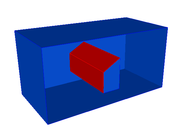

Flächenteile von Volumenflächen
In einigen Fällen ist es einfacher, ein Volumen innerhalb einer Baugruppe zu verwenden und eine oder mehrere Flächen als Flächenteile zuzuweisen. Das Teil ist ein Fluid und die Fläche oder Flächen sind Festkörper, die die Strömung blockieren.
Eine Fläche, die zu einem Volumen gehört:
Flächenteil eines Volumens

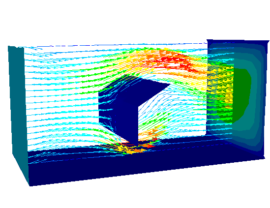

Dem Volumen wird ein Fluidmaterial zugewiesen, doch da den beiden vorderen Flächen ein Festkörpermaterial zugewiesen ist, werden sie als Flächtenteile betrachtet und behindern die Strömung:
Ergebnis

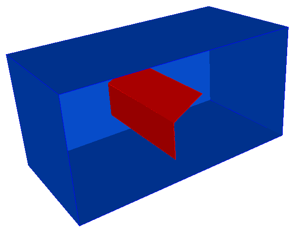

Flächenteile werden immer Flächen zugewiesen. In vielen Fällen ist es möglich, freie Oberflächen innerhalb des dreidimensionalen Modells zu erstellen. Einige CAD-Werkzeuge ermöglichen es, diese Flächen als separate Komponenten in einer Baugruppe zu verwenden. In anderen Anwendungen ist es erforderlich, dass diese Flächen einfach nur Elemente innerhalb eines Bauteils sind. Hier wird ein Beispiel für ein Flächenelement oder Bauteil angezeigt:
Schalenbeispiel

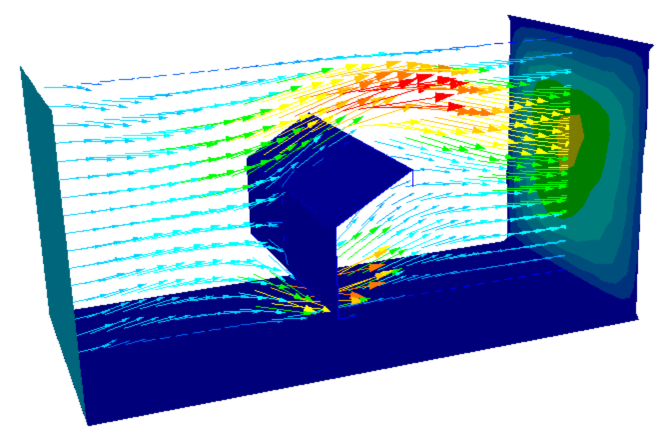

Die Fläche ist nicht Teil eines geschlossenen Bereichs, aber wenn ihr ein Festkörpermaterial zugewiesen ist (siehe oben), wird die Strömung behindert:
Schalenergebnis

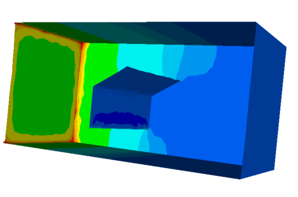

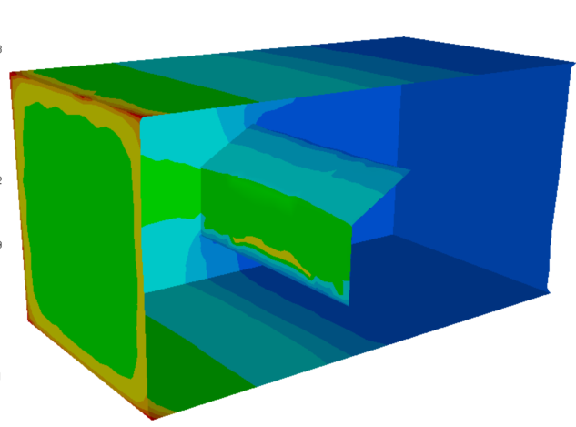

Der angezeigte Wert für den Druck auf die Flächenteile hängt davon ab, welche Seite der Fläche angezeigt wird. Die Vorderseite einer Fläche zeigt einen hohen Druck und die Rückstromseite zeigt einen niedrigeren Druck:
Hoher Druck
Niedriger Druck
Bei der Darstellung von Ergebnissen werden die Flächenteile in der Strukturansicht unter dem Zweig "Materialien" aufgeführt. Sie werden getrennt von den Volumenteilen aufgeführt, auch wenn sie aus demselben Material sind. Flächenteile können als Quelle für nicht-planare Schnittflächen verwendet werden. Dieses Thema wird in diesem Handbuch im Kapitel "Ergebnisdarstellung" ausführlicher behandelt.
Wandergebnisse werden für Flächenteile ermittelt, indem Sie die entsprechende Seite der Fläche auswählen. Im obigen Beispiel würde bei Auswahl der Vorderseite eine größere Wandkraft angezeigt werden als bei Auswahl der Rückstromseite.
