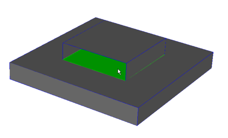

Flächenteile können zur Simulation dünner Materialschichten innerhalb von oder zwischen Chip-Modulen verwendet werden. So finden sich beispielsweise zwischen thermalen Komponenten häufig Schichten aus Kunstharz oder anderen Materialien, und die Auswirkungen ihres Kontaktwiderstands müssen berücksichtigt werden. In diesem Fällen kann ein Flächenteilmaterial auf eine Fläche angewendet werden, die eine Kunstharzschicht darstellt, so dass es nicht nötig ist, die Substanz mit einem dünnen dreidimensionale Volumen zu modellieren. Auf diese Weise wird weiterhin die Wärmeleitfähigkeit zwischen den Chip-Komponenten berücksichtigt, jedoch die Modellierung erheblich vereinfacht und die Größe des Netzes (bzw. die Größe des Analysemodells) reduziert.

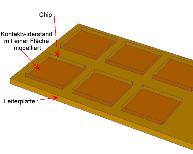

Das Kontaktwiderstand-Material dient zur Simulation des Wärmeübertragungswiderstands an der Schnittstelle zwischen zwei Teilen (in der Regel Chip und Kühlkörper oder Chip und Leiterplatte) aufgrund von Mängeln und kleinen Lücken in den verbundenen Flächen in 3D-Modellen.
Kontaktwiderstand

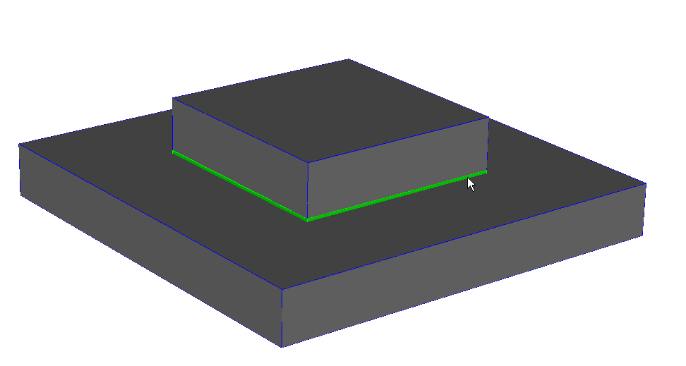

Im Gegensatz zu anderen Flächenteilanwendungen ist für den Kontaktwiderstand keine Dicke erforderlich. Als einziger Parameter wird der Widerstand benötigt. Wenn Sie zwischen zwei Festkörpern einen Kontaktwiderstand anwenden, wird nur der Temperaturgradient in der vertikalen Richtung (senkrecht zum Flächenteil) berücksichtigt. Temperaturgradienten in der Ebene bleiben unberücksichtigt.
Um ein Kontaktwiderstand-Material zu erstellen, legen Sie den Auswahlmodus auf Fläche fest. Öffnen Sie das Schnellbearbeitungs-Dialogfeld "Material", und wählen Sie für Typ die Option Kontaktwiderstand aus. Klicken Sie auf Bearbeiten. Anschließend wird der Materialeditor geöffnet.
  1. Beginnen Sie mit der Eingabe eines Materialnamens in das Feld Name.
  2. Geben Sie einen Wert für Widerstand und die entsprechenden Einheiten ein.
  3. Klicken Sie auf die Schaltfläche Anwenden.
  4. Klicken Sie auf OK, um das Dialogfeld zu schließen.
