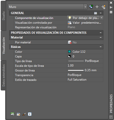

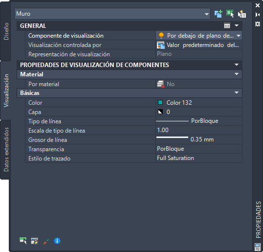

Si es un administrador CAD, deberá entender perfectamente la estructura del sistema de visualización y el administrador de visualización, de forma que pueda modificar y organizar la configuración predeterminada según sea necesario para aplicar sus propias normas de visualización. No obstante, cualquier usuario puede cambiar rápidamente el aspecto de un objeto en una vista concreta modificando los valores de la ficha Visualización de la paleta Propiedades.
Nota: Para ocultar la ficha Visualización o mostrarla si está oculta, escriba el comando siguiente en la línea de comando: AECCHANGEDISPLAYTABSTATUS.
Ficha Visualización cuando está seleccionado el componente de visualización
Para cambiar la visualización utilizando esta ficha, seleccione un componente de visualización de objeto (por ejemplo, un sombreado o un contorno) y seleccione o especifique un valor nuevo para la propiedad de visualización que desee modificar (por ejemplo, color, visibilidad o grosor de línea).
Los resultados podrán verse de inmediato en el área de dibujo de la representación de visualización actual, y se podrán aplicar a otras representaciones de visualización que utilicen el mismo componente. Asimismo, puede aplicar modificaciones de objeto o estilo cambiando el valor de Visualización controlada por.
