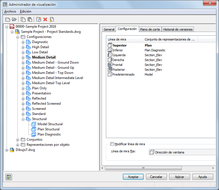

Mediante el Administrador de visualización puede identificarse el conjunto de visualización asignado a cada línea de mira. El Administrador de visualización es una herramienta para administrar los elementos del sistema de visualización. En la ilustración siguiente se muestra un dibujo con dos configuraciones de visualización: Medium Detail y Standard.
Ejemplos de configuraciones de visualización en el Administrador de visualización
En el Administrador de visualización, la ventana gráfica activa en el dibujo (en negrita) tiene asignada la configuración de visualización Medium Detail. En el panel izquierdo, los conjuntos utilizados se muestran debajo del nombre de configuración. Un icono junto a cada conjunto de visualización indica las líneas de mira a las que se aplica. La ficha Configuración del panel derecho muestra la línea de mira a la que se asigna cada conjunto de visualización. En este ejemplo, la línea de mira actual en el dibujo es Superior, que utiliza el conjunto de visualización Plano. Los objetos de la ventana gráfica activa se muestran con las representaciones del conjunto de visualización Plano.
Si la línea de mira de la ventana gráfica activa se cambia a Frontal, los objetos se muestran con las representaciones del conjunto de visualización Section_Elev. Esto también es cierto cuando la línea de mira de la ventana gráfica activa se cambia a Derecha, Izquierda o Posterior.
El conjunto de visualización asignado a la línea de mira Predeterminada se utiliza cuando se selecciona una línea de mira distinta de las seis vistas ortogonales o si la línea de mira no tiene un conjunto de visualización asignado. Si la línea de mira de la ventana gráfica activa se cambia a Inferior, los objetos se muestran con el conjunto asignado a la línea de mira Predeterminada: el conjunto de visualización Model.
