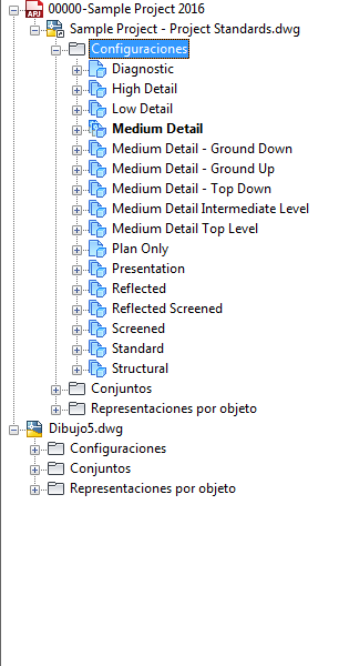

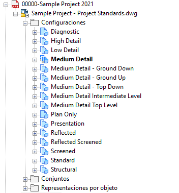

Las configuraciones de visualización normalizadas se pueden modificar, sincronizar, copiar y actualizar en el Administrador de visualización.
Configuraciones normalizadas en el Administrador de visualización
Iconos estándar
Las configuraciones de visualización normalizadas se muestran en el Administrador de visualización. Su estado con respecto a las normas del proyecto se indica mediante iconos.
