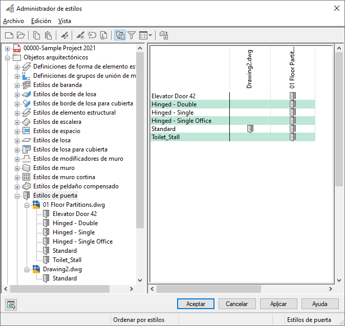

En el Administrador de estilos se puede acceder a los estilos normalizados, editarlos, sincronizarlos, copiarlos y actualizarlos.
Estilos normalizados del proyecto en el Administrador de estilos

Los estilos normalizados se muestran en el Administrador de estilos. Su estado con respecto a las normas del proyecto se indica mediante iconos.
