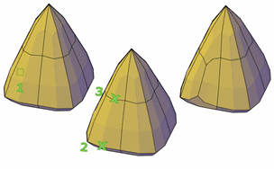

Divide una cara de malla en dos caras.
La división de caras permite añadir más definición a un área sin necesidad de refinarla. Puesto que se especifican el inicio y el punto final de la división, este método proporciona un mayor control sobre la ubicación de la división.
Para obtener una mayor precisión al colocar la división, es posible especificar que la división comienza o termina en un vértice. La opción Vértice resulta útil para crear dos caras triangulares a partir de una cara rectangular. Proporciona la precisión necesaria para girar la nueva arista posteriormente mediante GIRAMALLA.
