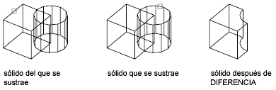

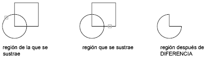

DIFERENCIA permite crear un sólido 3D sustrayendo un conjunto de sólidos 3D existentes de otro conjunto solapado. Además, permite crear un objeto de región 2D sustrayendo un conjunto de objetos de región existentes de otro conjunto solapado.
Designe los objetos que desee conservar, pulse Intro y a continuación, designe los objetos que desee sustraer.
Los objetos del segundo conjunto de selección se sustraen de los del primer conjunto de selección. Se creará un sólido 3D o una superficie nuevos.
Cuando se sustraen regiones, los objetos del segundo conjunto de selección se sustraen de los del primer conjunto de selección y se crea una nueva región única.
