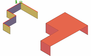

Crea una cara de malla que conecta aristas abiertas.
Es posible cerrar huecos en los objetos de malla seleccionando las aristas de las caras de malla adyacentes. Para obtener mejores resultados, las caras deben estar en el mismo plano.
Se muestran las siguientes solicitudes de comandos.
Especifica qué aristas de malla formarán el contorno del cierre. Haga clic en las aristas para seleccionarlas.
Designa todas las aristas individuales y las añade al conjunto de selección.
¿Desea que se intente encadenar el bucle cerrado? Permite especificar si desea que el programa determine los contornos de la nueva cara de malla (S) o si desea seleccionar cada arista individualmente (N).
