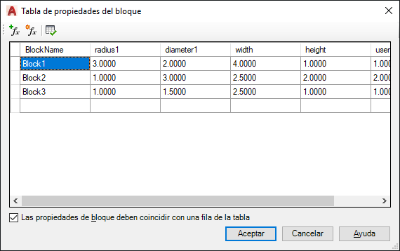

Define las variaciones de un conjunto de propiedades definidas por el usuario en la definición de bloque mediante un control de rejilla.
TABLABLOQUE (comando) Buscar
En la rejilla del cuadro de diálogo Tabla de propiedades del bloque, se puede añadir una nueva línea para un valor de atributo de líneas múltiples pulsando Mayús+Intro.
Se muestran las siguientes opciones.
Muestra el cuadro de diálogo Añadir propiedades de parámetro, donde se pueden añadir parámetros que ya están definidos en la Tabla de propiedades del bloque.
Muestra el cuadro de diálogo Nuevo parámetro, donde se pueden crear nuevos parámetros definidos por el usuario y añadirlos a la Tabla de propiedades del bloque. (No disponible en AutoCAD LT).
Busca errores en la Tabla de propiedades del bloque.
Muestra el nombre de los parámetros que se han añadido a la tabla. También es posible modificar las propiedades de la tabla.
Especifica si las propiedades añadidas al control de rejilla pueden modificarse individualmente para una referencia a bloque.
Muestra los valores por defecto al cambiar otras propiedades sin coincidir con una fila.
