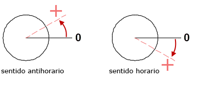

- Dirección para el ángulo 0
- Especifica la dirección del ángulo 0. El formato de este número depende del sistema de medida de ángulo especificado. También puede especificar puntos para definir la dirección: 0 = Este o 3 en punto  90 = Norte o 12 en punto  180 = Oeste o 9 en punto  270 = Sur o 6 en punto
- ¿Medir ángulos en sentido horario?
-  Permite especificar la dirección de los ángulos positivos a partir del ángulo 0.
