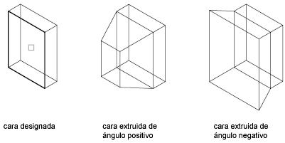

Establece la dirección y la distancia de la extrusión. Si se indica un valor positivo, la cara se extruirá en la dirección de su normal. Pero si se introduce un valor negativo, se extruirá la cara en la dirección opuesta a su normal.
Si se inclina la cara designada con un ángulo positivo, la inclinación será hacia dentro; y si el ángulo es negativo, hacia fuera. El ángulo por defecto, 0, extruye la cara perpendicular a su plano. Todos los objetos designados del conjunto de selección se inclinan en la misma medida. La precisión de un ángulo de inclinación o de una altura grandes puede hacer que el objeto se incline hacia un punto antes de alcanzar la altura de extrusión.

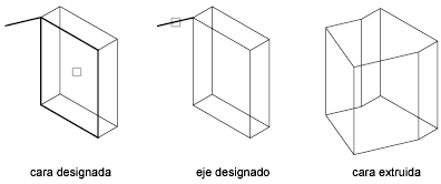

Establece un eje para la trayectoria conforme a una línea o curva precisadas. Todos los perfiles de la cara designada se extruyen a lo largo de la trayectoria elegida para crear la extrusión.
Las líneas, los círculos, los arcos, las elipses, los arcos elípticos, las polilíneas o las splines pueden ser ejes de extrusión. La trayectoria no debe estar en el mismo plano que la cara, ni debe tener áreas de curvatura elevada.
La cara extruida comienza en el plano del perfil y termina en un plano perpendicular a la trayectoria en su punto final. Uno de los puntos finales de la trayectoria debe estar en el plano del perfil; en caso contrario, la trayectoria se desplazará al centro del perfil.
Si la trayectoria es una spline, deberá ser perpendicular al plano del perfil en uno de los puntos finales de la trayectoria. En caso contrario, el perfil se gira para que quede perpendicular a la trayectoria de la spline. Si uno de los puntos finales de la spline se encuentra en el plano de la cara, ésta gira alrededor del punto; en caso contrario, la trayectoria de la spline se desplaza hasta el centro del perfil y los perfiles giran alrededor de su centro.
Si la trayectoria contiene segmentos que no son tangentes, el objeto se extruye a lo largo de cada segmento y, a continuación, se ingletea la unión a lo largo del plano bisecando el ángulo formado por los segmentos. Si la trayectoria está cerrada, el perfil se encontrará en el plano del inglete. Con ello se permite que coincidan las secciones inicial y final del sólido. Si el perfil no se encuentra en el plano del inglete, se gira la trayectoria hasta quedar situada sobre dicho plano.

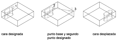

Desplaza la cara seleccionada de un objeto sólido 3D a una altura o distancia específica. Es posible seleccionar varias caras a la vez.
Se puede cambiar la forma del objeto desplazando sus caras. Se recomienda esta opción para los pequeños ajustes.
Especifica qué cara se desplazará.

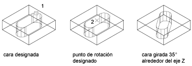

Gira una o más caras o una serie de características de un sólido alrededor de un eje especificado.
Se puede cambiar la forma del objeto girando sus caras. Se recomienda esta opción para los pequeños ajustes.
Gira la cara según un ángulo y un eje especificados.
En el área de dibujo, designe una o más caras.
Establece dos puntos para definir el eje de rotación.

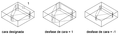

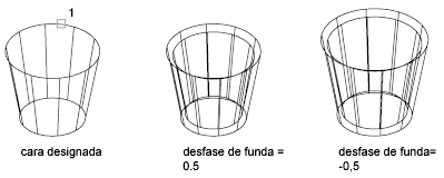

Desfasa caras en la misma medida, a una distancia precisada o hasta un punto determinado. Un valor positivo aumenta el tamaño o el volumen del sólido. Un valor negativo reduce el tamaño o el volumen del sólido.
Especifica qué caras se quiere desfasar.
El tamaño de los agujeros dentro de un objeto sólido que esté desfasado disminuirá según aumente el volumen de dicho sólido.

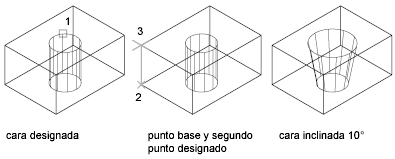

Inclina las caras de un sólido 3D hasta un ángulo especificado. La rotación del ángulo de inclinación viene determinada por la secuencia de designación del punto base y del segundo punto a lo largo del vector seleccionado.
Un ángulo positivo inclina la cara hacia el interior, mientras que un ángulo negativo la inclina hacia el exterior. El ángulo por defecto, 0, extruye la cara perpendicular a su plano. Todos los objetos designados del conjunto de selección se inclinan en la misma medida.
Especifica qué caras se inclinarán y a continuación establece la pendiente de la inclinación.

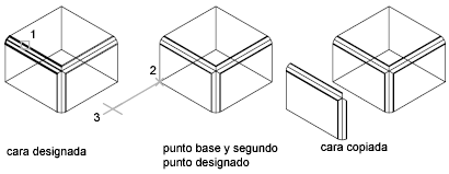

Copia las caras como una región o un cuerpo. Si designa dos puntos, EDITSOLIDO utiliza el primero como punto base y coloca una única copia respecto a él. Si designa un solo punto, normalmente indicado como una coordenada, y después pulsa Intro, EDITSOLIDO utilizará la coordenada como nueva ubicación.
Crea un objeto nuevo con la orientación y el perfil originales de la cara. Se puede utilizar el resultado como referencia para crear un sólido 3D nuevo.
Especifica qué cara se copiará.

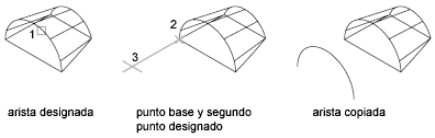

Modifica objetos sólidos 3D cambiando el color de aristas individuales o copiándolas.
Copia las aristas designadas en un sólido 3D, como arcos 2D, círculos, elipses, líneas o splines.
Conserva el ángulo de la arista y permite hacer modificaciones, extensiones y crear geometría nueva basándose en la arista extraída.
Proporciona un método para hacer modificaciones, extensiones y sólidos 3D nuevos basados en la arista extraída.
Especifica qué aristas se copiarán. Pulse Ctrl mientras hace clic para designar la arista. A continuación, establezca el desplazamiento:
Cancela la designación de las últimas aristas añadidas al conjunto de selección. Aparecerá la solicitud anterior. Si se han eliminado todas las aristas, se mostrará la siguiente solicitud:

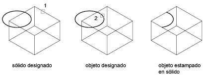

Modifica el objeto sólido en su totalidad estampando otras figuras geométricas en el sólido, separando el sólido en objetos sólidos individuales, vaciando, borrando o comprobando el sólido designado.
Estampa un objeto en el sólido designado. El objeto que se va a estampar debe intersecar una o más caras del sólido designado para que el estampado sea correcto. El estampado se limita a los siguientes objetos: arcos, círculos, líneas, polilíneas 2D y 3D, elipses, splines, regiones, cuerpos y sólidos 3D.
