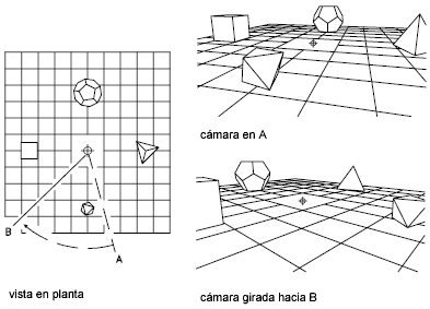

Determina una nueva posición para la cámara, girándola en la dirección del punto de mira. El alcance de la rotación viene determinado por dos ángulos.
Establece la posición de la cámara conforme al punto especificado.
Establece la posición de la cámara en un ángulo por encima o por debajo del plano XY. Un ángulo de 90 grados mira hacia abajo desde arriba y un ángulo de –90 grados mira hacia arriba desde abajo. Un ángulo de cámara de 0 grados coloca la cámara paralela al plano XY del sistema de coordenadas personales (SCP).
Conmuta entre dos modos de entrada de ángulos. Al indicar un ángulo en la solicitud de comando se bloquea el movimiento del cursor y sólo se muestran las posiciones disponibles para ese ángulo. La opción de conmutar desbloquea el movimiento del cursor en el ángulo y el cursor puede utilizarse para girar la cámara.
Establece la posición en un ángulo en el plano XY relativo al eje X del SCP actual. Este ángulo mide de –180 a 180 grados. Un ángulo de rotación de 0 grados mira hacia abajo desde eje X del SCP, hacia el origen.
La ilustración muestra la cámara girada hacia la izquierda desde su posición inicial, sin que se altere el ángulo desde el plano XY.

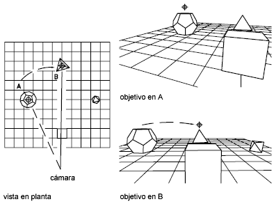

Determina una nueva posición para el objetivo girándolo alrededor de la cámara. El efecto es equivalente al de girar la cabeza para ver partes diferentes del dibujo desde una posición ventajosa. El alcance de la rotación viene determinado por dos ángulos.
La figura muestra el efecto que se produce al mover el objetivo de izquierda a derecha, sin alterar el ángulo desde el plano XY.

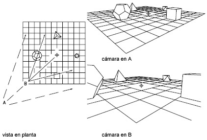

Desplaza la cámara hacia dentro o hacia fuera a lo largo de la línea de mira en relación con el objetivo. Esta opción se convierte en visión en perspectiva y hace que los objetos más alejados de la cámara parezcan más pequeños que los más cercanos. Un icono especial de perspectiva sustituye al icono del sistema de coordenadas. Se le solicitará que indique la nueva distancia desde la cámara al objetivo.
En la parte superior del área de dibujo hay una barra deslizante con valores comprendidos entre 0x y 16x, donde 1x representa la distancia actual. Si la barra deslizante se mueve a la derecha, se incrementa la distancia entre la cámara y el objetivo. Si se mueve a la izquierda, la distancia se reduce. Para desactivar la visualización de la perspectiva, elija la opción DES de la solicitud VISTADIN.
Si los puntos del motivo y de la cámara están juntos, o si ha especificado una distancia focal larga, es posible que vea muy poco del dibujo cuando especifique una nueva distancia. Si ve poco o nada de su dibujo, pruebe con el valor máximo de escala (16x) o indique una distancia mayor. Para ampliar el dibujo sin activar la vista en perspectiva, utilice la opción Zoom de VISTADIN.
En la figura siguiente se muestra el efecto producido al desplazar la cámara a lo largo de la línea de mira en relación al motivo, permaneciendo constante el campo visual.

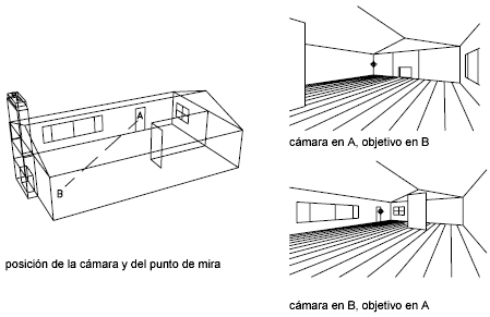

Ubica los puntos de cámara y objetivo mediante coordenadas X,Y y Z. Se pueden utilizar filtros de puntos XYZ.
Para ayudar a especificar una nueva línea de mira, se dibuja una línea elástica desde la posición actual de la cámara hasta el cursor en cruz. Se le solicitará una nueva ubicación para la cámara.
Una línea elástica conecta el punto de mira con el cursor en cruz para ayudarle a situar la cámara con respecto al motivo. En la ilustración se muestra el cambio de vista que se produce al intercambiar los puntos de la cámara y el objetivo. Los parámetros lente y distancia son los mismos en cada uno de los casos.

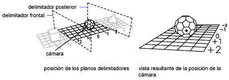

Delimita la vista, oscureciendo las partes del dibujo que se encuentran detrás o delante del plano delimitador frontal. Los planos delimitadores anterior y posterior son paredes invisibles que el usuario puede colocar perpendicularmente a la línea de mira entre la cámara y el motivo.
Oscurece los objetos situados detrás del plano delimitador posterior.
Oscurece los objetos situados entre la cámara y el plano delimitador anterior.
Desactiva los planos delimitadores anterior y posterior. Si la vista en perspectiva está activada, la delimitación anterior permanece activada en la posición de la cámara.
