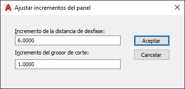

Establece el valor de incremento por defecto de los controles Desfase de sección y Grosor de corte.
CONTROLNUMERSECCION (comando) Buscar
Establece los valores de incremento y reducción por defecto de los controles Desfase de sección y Grosor de corte de la ficha Plano de sección  grupo Ajustar corte.
 Establece el número de puntos por defecto que aumenta o disminuye el valor de desfase de sección en el siguiente control: ficha Plano de sección  grupo Ajustar corte
 grupo Ajustar corte  Desfase de sección.
 Desfase de sección.
Por ejemplo, si establece el valor de incremento de la distancia de desfase en 6.0000, al hacer clic en la flecha arriba situada en el control Desfase de sección, el valor de desfase de sección aumenta en 6.0000 puntos.
 Establece el número de puntos por defecto que aumenta o disminuye el valor de grosor de corte en el siguiente control: ficha Plano de sección  grupo Ajustar corte
 grupo Ajustar corte  Grosor de corte.
 Grosor de corte.
Por ejemplo, si establece el valor de incremento del grosor de corte en 2.0000, al hacer clic en la flecha arriba situada en el control Grosor de corte, el valor de grosor de corte de sección aumenta en 2.0000 puntos.
