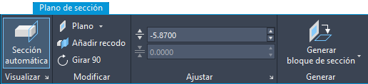

Activa la sección automática, modifica las propiedades del plano de sección y genera bloques a partir de secciones.
Al seleccionar una línea de sección, la ficha contextual Plano de sección aparece en la cinta de opciones.
Grupo Visualización
- Sección automática
- Activa la sección automática para un objeto de sección designado.
- Parámetros de plano de sección
- Establece las opciones de visualización del plano de sección seleccionado.
Grupo Modificar
- Tipo de objeto de sección
- Muestra una lista de los tipos de objetos de sección disponibles. - Plano. Aparecen el indicador de la línea de sección y el plano de sección transparente. El plano de corte se amplía infinitamente en todas las direcciones.
- Corte.  Un prisma rectangular 2D muestra la profundidad a lo largo de la dirección del plano de corte.
- Contorno. Un prisma rectangular 2D muestra la extensión XY del plano de corte. El plano de corte a lo largo del eje Z se extiende hasta el infinito.
- Volumen. Un cuadro 3D muestra la extensión del plano de corte en todas las direcciones.
- Añadir recodo
-  Añade un segmento con recodo a un objeto de sección.
- Girar 90
- Gira el objeto de sección 90 grados alrededor de la línea de sección.
Grupo Ajustar corte
- Desfase de sección
- Desplaza el objeto de sección de forma perpendicular al plano de sección hacia delante o hacia atrás desde el origen del SCU.
- Grosor de corte
- Aumenta el grosor de corte del objeto de sección.
- Cuadro de diálogo Controles numéricos del grupo Sección
 Establece la unidad del valor de incremento o reducción por defecto de los controles Desfase de sección y Grosor de corte del grupo Ajustar de la cinta de opciones.   .
Grupo Generar
- Generar bloque de sección
- Guarda los planos de sección seleccionados como bloques 2D o 3D.
- Extraer líneas de sección
- Crea la geometría 2D a partir de una nube de puntos para el plano de sección.
