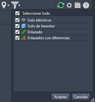

  3. En la ficha Vista de posición, haga clic en Filtrar por estado del componente .
    Nota: El botón Filtrar por estado del componente está disponible cuando se ha enlazado un proyecto de conjunto de herramientas AutoCAD Electrical con uno de Inventor.
  4. Desactive Seleccionar todo y seleccione los valores que desee que se muestren en la vista en árbol del componente.
  5. Haga clic en Aceptar.
