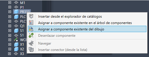

  1. Haga clic en la ficha Proyectogrupo Herramientas de proyectoAdministrador. Buscar
  2. En el Gestor de proyectos, haga clic en la ficha Vista de posición.
  3. En la ficha Vista de posición, pulse con el botón derecho en la pieza de Inventor y haga clic en Asignar a existente en el dibujo .
  4. En el dibujo activo, seleccione el componente eléctrico que desea vincular a la pieza de Inventor. La vista en árbol del componente se actualiza para mostrar el componente vinculado.
    Nota: . Indica que los componentes están vinculados, pero existen diferencias. Puede solucionar las diferencias en el grupo Detalles en la ficha Vista de posición.
