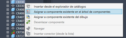

  3. En la ficha Vista de posición, pulse con el botón derecho en la pieza de Inventor y haga clic en Asignar a componente existente del árbol de componentes.
    Nota: También puede seleccionar un componente de Electrical y asignarlo a una pieza de Inventor. Si se mantiene el cursor sobre cualquier componente que no puede vincularse, verá el icono "Detener", que indica que no se puede asignar a ese componente en el árbol.
  4. En la vista en árbol de componentes, seleccione el componente eléctrico que desea vincular a la pieza de Inventor. La vista en árbol de componentes se actualiza automáticamente para mostrar el componente vinculado.
