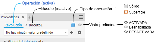

En la parte superior del panel de propiedades está la ruta de navegación. Empieza con la definición de la operación, pero puede desplazarse rápidamente entre la definición de la operación y la edición del boceto haciendo clic en el texto del boceto de la ruta de navegación. Vuelva al entorno de las operaciones haciendo clic en el texto de la operación de la ruta de navegación.
  1. A la derecha de la ruta de navegación se encuentra el tipo de operación. El tipo determina las opciones presentes en el panel de propiedades.

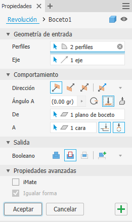

  3. Especifique la Geometría de entrada. Puede usar la selección por ventana para elegir rápidamente varios perfiles cerrados en el mismo boceto.
    Importante: Durante la vista preliminar de la operación, las cotas de boceto visibles se pueden editar sin necesidad de entrar en el entorno de boceto.
    • Perfiles: el selector de perfiles se activa por defecto y cuando hay:
      • Un solo perfil: el perfil se selecciona automáticamente.
      • Varios perfiles: seleccione el perfil, el contorno o la región definiendo la operación de revolución que desea crear.

  4. Especifique los parámetros de Comportamiento.
    1. Dirección
      • Por defecto: las revoluciones se realizan solo en una dirección.
      • Volteada: las revoluciones se realizan en la dirección opuesta a la Dirección (por defecto).
      • Simétrico: las revoluciones se realizan en direcciones opuestas al plano de boceto, usando la mitad del valor del ángulo A especificado en cada dirección.
      • Asimétrico: las revoluciones se realizan en direcciones opuestas desde el plano de boceto usando dos valores, los ángulos A y B. Introduzca un valor para cada ángulo. Haga clic en Voltear para intercambiar los valores del ángulo.
    2. Ángulo
      • Ángulo A: especifica el ángulo de la revolución entre los planos inicial y final. Arrastre el manipulador para modificar el valor en incrementos de 5 grados.
      • Ángulo B: especifica el ángulo de la dirección secundaria. Muestra la dirección asimétrica.
      • Completo: revoluciona el perfil 360 grados completos.

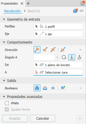

      • Hasta: para revoluciones de pieza, se necesita una cara final o un plano en el que termina la revolución. Si la cara de terminación no forma intersección con la operación de revolución, la cara se extiende automáticamente para crear la operación. Utilice la opción Solución mínima para resolver esto.
        • Alargar cara hasta el elemento final: se activa automáticamente cuando la selección Hasta o Hasta siguiente no se interseca con el perfil de revolución. También puede activar o desactivar manualmente la opción.
        • Solución mínima: cuando las opciones de las caras de terminación son ambiguas, especifica que la extrusión termina en la cara más cercana.

  5. Para operaciones que no sean de base, especifique una operación:
    • Unión: añade el volumen creado por la operación de revolución a otra operación u otro cuerpo. No está disponible en el entorno de ensamblaje (no disponible en Inventor LT).
    • Corte: elimina el volumen creado por la operación de revolución de otra operación u otro cuerpo.
    • Intersección: crea una operación a partir del volumen compartido entre la operación de revolución y otra operación. Suprime el material que no está incluido en el volumen compartido. No está disponible en el entorno de ensamblaje (no disponible en Inventor LT).
    • Nuevo sólido crea un cuerpo sólido. Cada cuerpo sólido es un conjunto independiente de operaciones externas a otros cuerpos.
  6. Propiedades avanzadas
    • iMate (Opcional) Inserta una iMate en una arista circular completa. Autodesk Inventor intenta insertar la iMate en el contorno cerrado con más probabilidad de resultar útil. En la mayoría de los casos, inserte solo una o dos iMates por pieza.
    • Igualar forma: si se selecciona un perfil abierto en un archivo de pieza, especifique si desea utilizar la opción Igualar forma y, si es así, seleccione la cara que desea conservar.
      Al seleccionar Igualar forma, se crea una operación de revolución de extensión. Los extremos abiertos del perfil se extienden al eje de revolución (si es posible), o bien al cuadro delimitador del cuerpo. La revolución Igualar forma genera un cuerpo estable y predecible para los cambios de topología en las caras de definición.
      Desactive la opción Igualar forma para cerrar el perfil abierto. Para ello, expanda los extremos abiertos hasta la pieza y cierre la separación entre ellos. La revolución se crea como si se hubiera especificado el perfil cerrado.
  7. Haga clic en Aceptar o (Crear nueva operación) para continuar definiendo las operaciones de revolución.
