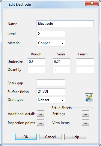

Para editar un electrodo:
La modificación de estos valores no afecta a la forma física del electrodo.
para abrir el cuadro de diálogo de Erosión de vector. Utilice el cuadro de diálogo para modificar el tipo de erosión de vectores, la dirección de extracción, la profundidad de la erosión y la separación del vector. También puede ejecutar una simulación de la extracción del electrodo.
para abrir el cuadro de diálogo existente de Detalles adicionales del electrodo.. Puede utilizarlo para actualizar la información adicional que figura en la hoja de configuración.
para abrir el cuadro de diálogo de Puntos de inspección. Utilícelo para editar los puntos de inspección de un electrodo.
para abrir el cuadro de diálogo de Control de las hojas de configuración de electrodo. Utilice las opciones de este cuadro de diálogo para modificar las hojas de configuración.
para abrir el cuadro de diálogo de Elementos de la hoja de configuración del electrodo. Utilice las opciones de este cuadro de diálogo para añadir otros elementos a una vista de dibujo de un electrodo.
