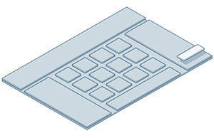

1. Abra el estudio.
  1. En Revit, abra el modelo.
  2. En la cinta de opciones, haga clic en la ficha Gestionargrupo Diseño generativo Explorar resultados.
  3. En el panel izquierdo, seleccione el estudio que contiene el resultado deseado.

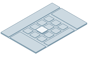

2. Seleccione el resultado.
En el panel central, seleccione el resultado que desea integrar en el modelo.

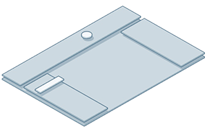

3. Haga clic en Crear elementos de Revit.
Si el tipo de estudio incluye la capacidad de crear elementos, en el modelo de Revit, se añaden o se modifican elementos para implementar la solución seleccionada.
Si no aparecen los elementos en el modelo, pruebe a cambiar la configuración de visibilidad/gráficos.
