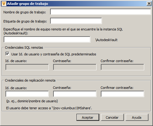

- En el publicador, haga clic con el botón derecho de nuevo en Grupos de trabajo en la consola del servidor de Vault y seleccione Añadir grupo de trabajo.
- Escriba la información adecuada para el grupo de trabajo remoto.
Si ha creado una cuenta de usuario de replicación, utilice las credenciales que aparecen en Credenciales de replicación remota.
Un proceso en segundo plano configura el servidor remoto de SQL como suscriptor y comienza a replicar la base de datos de KVM desde el publicador. Una vez completada la configuración del servidor secundario, este se añade al árbol de grupos de trabajo en la consola.

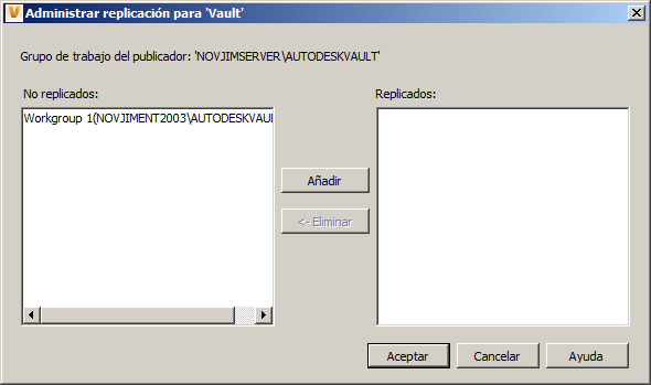

- En el publicador, en ADMS Console, haga clic con el botón derecho en Grupos de trabajo y seleccione Administrar replicación.
- Seleccione el almacén que desee replicar.
- Mueva los grupos de trabajo que desee replicar a la columna Replicados mediante el botón >>.
