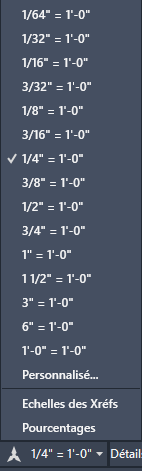

Pour spécifier une échelle d'annotation, sélectionnez-la dans le menu déroulant Echelle d'annotation.
