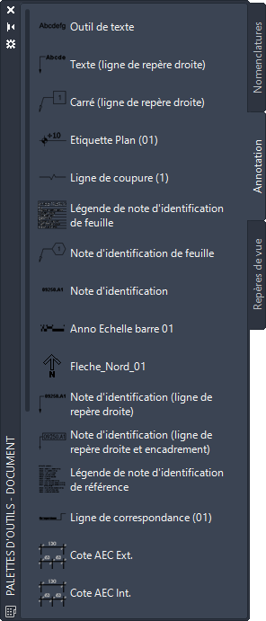

Utilisez les outils d'annotation pour créer des objets d'annotation conformes à des échelles d'annotation spécifiques. Un outil d'annotation est un outil AutoCAD Architecture 2021 toolset personnalisable qui permet d'ajouter les types d'annotations suivantes aux dessins :
Les outils d'annotation figurent dans l'onglet Annotation de la palette d'outils Documentation :

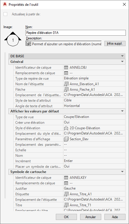

Les propriétés qui caractérisent l'annotation, telles que son type et son aspect, sont déterminées par les valeurs de la fiche de travail Propriétés de l'outil, accessible à partir du menu contextuel de l'outil. Ces valeurs peuvent être modifiées par l'utilisateur.
