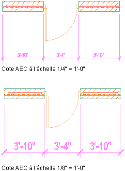

L'illustration ci-dessous montre une cote AEC affichée à deux échelles d'annotation. Cette cote AEC a été créée sur le dessin à une échelle donnée, la première, qui a ensuite été modifiée.
