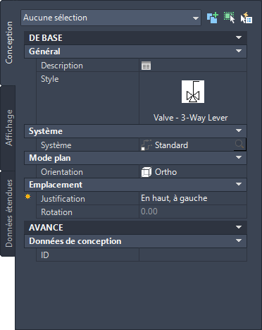

Au besoin, faites défiler les objets jusqu'à l'outil de votre choix. Les objets créés à l'aide de ces outils sont associés à des propriétés prédéfinies. Il se peut par conséquent que certaines propriétés de symboles schématiques décrites dans cette procédure soient déjà spécifiées ou ne soient pas disponibles.

| Dessin actif | dans la palette Propriétés De base Général Style , cliquez sur l'image. Dans la palette Navigateur de styles qui s'affiche, déterminez la source de dessin sur Dessins de la bibliothèque de contenu et le fichier sur Dessin courant.
| Dessin du dossier spécifié en tant qu'emplacement de contenu par défaut des symboles schématiques | dans la palette Propriétés De base Général Style , cliquez sur l'image. Dans la palette Navigateur de styles qui s'affiche, déterminez le fichier de dessin à Dessin courant.

| dans le dessin de style référencé dans les propriétés d'un outil sélectionné | dans la palette Propriétés De base Général Style , cliquez sur l'image. Dans la palette Navigateur de styles qui s'affiche, déterminez la source de dessin sur Dessins ouverts, et le fichier de dessin sur Tous les dessins.

Vous pouvez sélectionner le point d'insertion du bloc de visualisation représentant le symbole ou l'un de ses neuf autres points (par exemple, le point supérieur gauche ou le point central).
Vous pouvez insérer cet ID en tant qu'étiquette dans votre diagramme. Le style d'étiquette sélectionné détermine alors la police et la taille de l'ID.
Si vous spécifiez un point sur une ligne schématique, le symbole est inséré à cet endroit, dans l'axe de la ligne. Il fonctionne alors comme un symbole intégré.
Vous pouvez également accepter la rotation par défaut en appuyant sur la touche Entrée.
Vous pouvez également modifier les propriétés dans la palette, puis ajouter des symboles supplémentaires.
