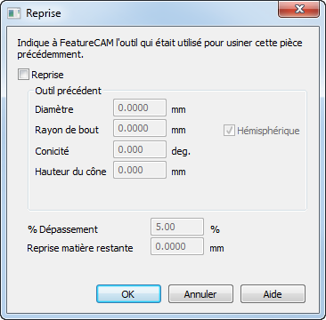

Boite de dialogue Reprise
Vous pouvez utiliser la boite de dialogue Reprise pour créer des parcours d'outils de reprise qui usinent automatiquement les régions qui n'ont pas été coupée par les précédentes opérations.
Pour afficher la boite de dialogue Reprise, cliquez sur Reprise dans l'onglet Reprise de la boite de dialogue de propriétés de la feature.
Reprise — Sélectionnez cette option pour activer la reprise planaire.
Diamètre outil précédent — Entrez les dimensions de l'outil que a été utilisé pour couper la pièce précédemment. Ce paramètre s'applique à toutes les méthodes de reprise.
% dépassement — Entrez un pourcentage par lequel augmenter le diamètre de l'outil précédent pour étendre la région de reprise. Ceci est utile pour assurer une couverture complète par le parcours de reprise.
Reprise matière restante — Spécifiez la taille minimum de matière restante que vous voulez reprendre.
