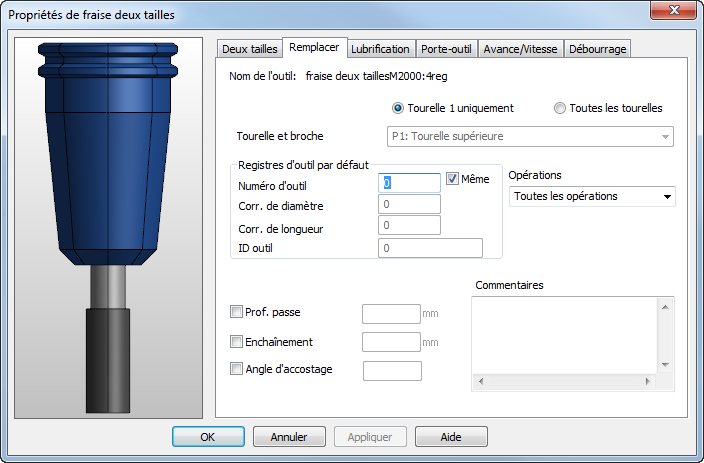

Onglet Remplacer
Utilisez l'onglet Remplacer de la boite de dialogue de propriétés de l'outil de fraisage pour définir le numéro d'outil, le registre de correction du diamètre et le registre de décalage de l'outil sélectionné.
Cliquez sur l'image d'aperçu d'un outil pour la déplacer ou zoomer. L'orientation de l'aperçu est déterminée par les paramètres définis dans la page Options > Affichage > Machine. Cliquez avec le bouton droit sur l'image pour accéder au menu contextuel.
Nom — Spécifie le nom de l'outil actuel.
Remarque : Vous pouvez éditer le nom de l'outil dans l'onglet Groupe d'outil.
Tourelle 1 uniquement — Sélectionnez cette option pour définir les registres d'outil pour une seule tourelle.
Toutes les tourelles — Sélectionnez cette option pour définir les registres d'outil pour chaque tourelle d'un machine multi-tourelles. Sélectionnez une entrée dans la liste Tourelle et broche pour choisir la tourelle avec laquelle vous voulez travailler.
Remarque : Les tourelles que vous pouvez sélectionner sont déterminées par le fichier post-processeur actuel.
Registres d'outil par défaut — Spécifiez les réglages de registre pour l'outil :
Remarque : Pour remplacer les valeurs de registres pour des pièces individuelles, utilisez la boite de dialogue Affectation des outils.
Opérations — Sélectionnez une entrée dans la liste pour spécifier le type d'opération pour lesquelles FeatureCAM peut sélectionner cet outil. Vous pouvez remplacer ce réglage en sélectionnant l'outil manuellement.
Cycle — Sélectionner le type de cycle de perçage à utiliser avec l'outil.
Pointage — Ceci active l'opération de pointage pour les outils de perçage à plaquette. Ceci est utile pour un perçage à grande vitesse.
Profondeur de passe — Cochez la case et entrez une valeur pour spécifier une profondeur de passe (incrément passe Z) de remplacement pour l'outil.
Enchaînement — Cochez la case et entrez une valeur pour spécifier la distance d'enchaînement de remplacement pour l'outil.
Angle d'accostage : cochez la case et entrez un angle pour spécifier un angle d'accostage de remplacement pour l'outil.
Commentaires — Entrez un commentaire pour l'outil. Le post-processeur peut être configuré pour extraire ces commentaires.
