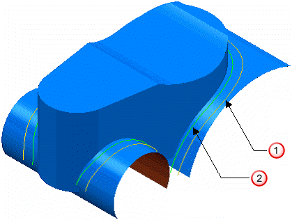

Il est possible d'identifier approximativement si une surface est développable et réglée par ombrage et également afficher sa géométrie filaire dans FeatureCAM. Vous pouvez ensuite orienter la vue pour la placer, à peu près, le long du vecteur d'axe d'outil attendu.
Si les arêtes supérieure et inférieure de la surface apparaissent comme étant parallèle en tout point, sur les deux arêtes, et qu'aucun élément ombré n'est visible, alors la surface est à peu près développable et réglée.

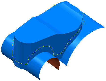

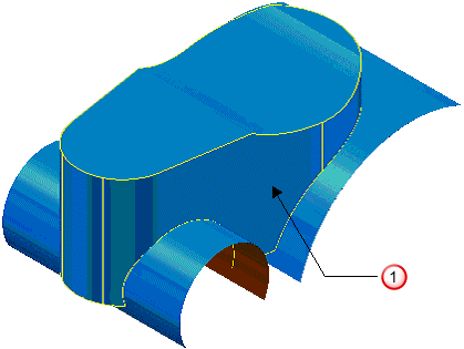

Surface sélectionnée
Utilisez l'onglet Contrôle de surface pour déterminer si vous usinez en roulant :

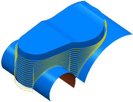

Dans l'ongletFraisage, vous pouvez définir :

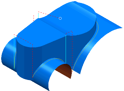

Utilisation de la surépaisseur de reste
Pas de surépaisseur de reste.
