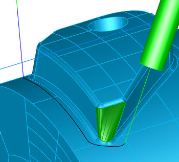

En roulant est une technique très puissante. Malheureusement, dans une simulation 5-axes simultanés, il y a beaucoup de réponses correctes pour un problème avec cette méthode. FeatureCAM essaie de choisir un e réponse intelligente, mais quelque fois choisit une réponse différente de celle que vous avez en tête. Par exemple, un plan simple peut être usiné en roulant dans la direction U ou V.
Dans l'image ci-dessous, la feature comporte deux surfaces magenta et une surface rouge. L'usinage en roulant coupe correctement l'arête requise des surfaces magenta, puis (mathématiquement correctement) coupe une arête incorrecte de la surface rouge.
Il y a plusieurs choses que vous pouvez essayer :
Eliminez tout coin arrondi du modèle et utilisez un outil hémisphérique de la taille appropriée.
