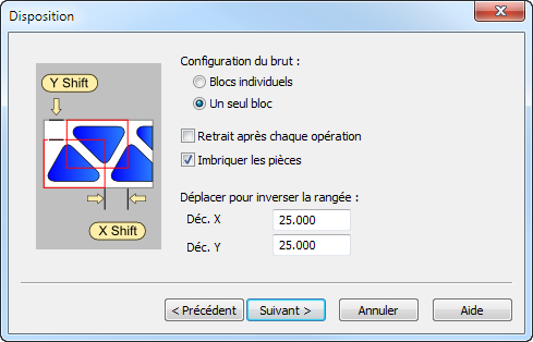

Imbriquer les pièces (multi-posage)
Vous pouvez définir les options d'imbrication suivantes dans la boite de dialogue Disposition :
Imbriquer les piècesFeatureCAM fait pivoter et retourne la géométrie de pièce pour trouver la disposition la plus efficace, pour réduire le gaspillage de matière lors de la découpe de pièces.
Décalage X et Décalage Y — Les distances entre les origines des objets imbriqués sur les axes X et Y.
Remarque : Ces options ne peuvent s'appliquer qu'à une colonne ou rangée inversée, l'espacement entre les objets sur la même rangée ou colonne est dépendent des valeurs Décalage X et Décalage Y dans la boite de dialogue Configuration.
Remarque : Ces options ne sont disponibles que si Imbriquer les pièces est sélectionné.
Conseil : Vous pouvez entrer des valeurs négatives.
Cliquez sur Suivant pour afficher la boite de dialogue Aperçu.
