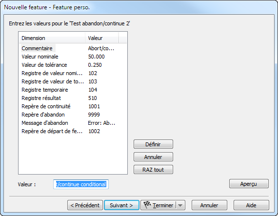

Test abandon/continue
Commentaire — Le commentaire est extrait dans le code CN au début de la feature de test.
Registre résultat — C'est là où les résultats de vos mesures de palpage sont placées. Par exemple, si vous savez que votre machine utilise le registre 510, entrez 510 pour cette valeur.
Repère de continuité — Entrez la position à atteindre dans le code si votre programme veut continuer après cette feature de test. Vous pouvez créer une nouvelle étiquette de saut en utilisant la feature Repère de saut de test.
Repère d'abandon — Entrez la position à atteindre dans le code si votre programme veut s'interrompre après cette feature de test. Vous pouvez créer une nouvelle étiquette de saut en utilisant la feature Repère de saut de test.
