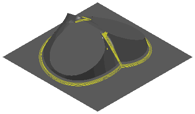

La reprise de coin est utilisée pour nettoyer les coins qui se produisent entre deux surfaces non-tangentes. Chaque arête de coin est appelée une ligne de tracé. En utilisant les options sur la page de stratégie, vous pouvez dans différentes directions par rapport aux lignes de tracé.
La reprise de coin est disponible en ces styles différents :
Reprise multiple — Cela crée un parcours d'outil de coin qui suit les lignes de tracé. Il est similaire au parcours longitudinal, mais agit différemment aux intersections de plus de deux lignes de tracé.
Longitudinal
Reprise multiple
