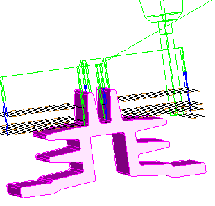

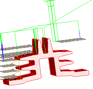

Avec Trier désactivé, chaque niveau Z est complètement ébauché avant de passer à une profondeur inférieure.
Avec Trier activé, les parcours sont créé de façon à ce qu'ils usinent les régions verticales, comme montré ci-dessous.
