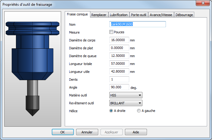

Les fraises coniques sont utilisées pour les opérations de fraisurage de perçage.
Nom — Entrez un nom qui identifie l'outil. Le nom doit être unique parmi tous les outils dans l'armoire.
Mesure — Ceci indique les unités qui sont utilisées pour rapporter les dimensions de l'outil. Sélectionnez Pouces pour utiliser les unités impériales ou décochez la case pour les unités métriques.
Diamètre de corps — Voir schéma.
Diamètre de plat — Les fraises coniques peuvent éventuellement avoir une pointe plate. Voir schéma.
Diamètre de queue — Voir schéma.
Longueur totale — Voir schéma.
Longueur utile — Ceci est la longueur de l'outil qui dépasse du porte-outil s'il est simulé.
Angle — Voir schéma.
Matière — Cela indique en quoi l'outil est fait. Cette information est importante lors du calcul des avances et vitesses.
Finition d'outil — Ceci est le revêtement, ou la finition, de l'outil. Cette information est également utilisée dans le calcul d'avance/vitesse. Si une table d'avance/vitesse existe pour une matière usinée avec un outil ayant une finition brillante, mais pas pour des finitions TI_N ou Black Oxide, alors les valeurs de vitesses sont dérivées de la table brillante. La vitesse pour TI_N est de 1,5 fois la vitesse de Brillant. La vitesse pour BLACK_OXIDE est de 1,05 fois la vitesse de Brillant. Les avances sont les mêmes que les avances pour Brillant. 1
Hélice — Choisissez si l'hélice de l'outil tourne à droite ou à gauche.
Diamètre de queue
Diamètre de corps
Longueur totale
Angle
Diamètre de plat
