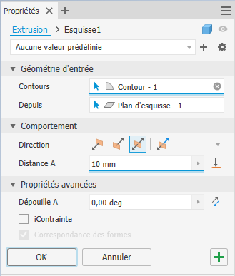

- Sur le ruban, cliquez sur l'onglet Modèle 3D
le groupe de fonctions Créer
Extrusion
Si l'esquisse ne comporte qu'un contour, celui-ci est automatiquement sélectionné. Dans le cas contraire, sélectionnez un contour d'esquisse.
- Le chemin de navigation se situe en haut du panneau de propriétés. Le type de fonction se situe à droite du chemin de navigation. Il détermine les options affichées dans le panneau de propriétés.
- Spécifiez la géométrie d'entrée. Servez-vous d'un rectangle de sélection pour sélectionner rapidement plusieurs contours fermés dans la même esquisse.
Remarque : Utilisez les options Depuis et Jusque pour obtenir le même résultat qu'avec les méthodes Distance à partir de la face et Entre des versions précédentes.

- Depuis : par défaut, l’extrusion commence à partir du plan d’esquisse. Pour modifier la sélection, dans le champ Depuis, cliquez sur le symbole « x » pour effacer la sélection et choisir un autre plan de départ. Vous pouvez choisir des plans de construction, des plans d’esquisse et des faces planes.
- Spécifiez les paramètres de comportement, en choisissant parmi les options disponibles :

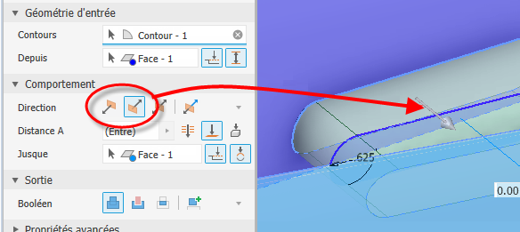

Direction (par défaut) : extrude dans une seule direction. La face de fin d'extrusion est parallèle au plan d'esquisse.
Inversé : l'extrusion s'effectue dans la direction opposée à celle définie pour l'option Direction.
Symétrique : l'extrusion s'effectue dans des directions opposées par rapport au plan de l'esquisse et utilise la moitié de la valeur spécifiée pour la Distance A dans chaque direction.
Asymétrique : l'extrusion s'effectue dans des directions opposées par rapport au plan de l'esquisse et utilise deux valeurs : Distance A et Distance B. Saisissez une valeur pour chacune des distances. Cliquez sur
pour inverser la direction d'extrusion en utilisant les valeurs spécifiées.
- Distance A : indique la profondeur d'extrusion entre les plans de début et de fin. Pour une fonction de base, cette option indique la distance négative ou positive du contour d'extrusion ou la valeur entrée. Faites glisser le manipulateur pour modifier la valeur.
- Distance B : indique la profondeur dans la direction secondaire. S'affiche lorsque l'option Asymétrique est sélectionnée.
À travers tout : extrude le contour à travers toutes les fonctions et esquisses dans la direction spécifiée. Lorsque vous faites glisser l'arête du contour, l'extrusion passe de l'autre côté du plan d'esquisse. L'opération Bossage n'est pas disponible.
Jusque : pour les extrusions de pièce, permet de sélectionner un point, un sommet, une face ou un plan de fin marquant la limite de l'extrusion. Dans le cas d'un point ou d'un sommet, permet d'achever la fonction de pièce sur un plan parallèle au plan d'esquisse qui traverse le point ou le sommet sélectionné. En ce qui concerne les faces ou les plans, la fonction de pièce se termine sur la face sélectionnée ou sur une face se prolongeant au-delà du plan limite.
Prolonger la face jusqu'à l'objet de fin : cette option s'active automatiquement lorsque la sélection Depuis n'entre pas en contact avec le contour extrudé. Il est également possible d'activer ou de désactiver l'option manuellement.

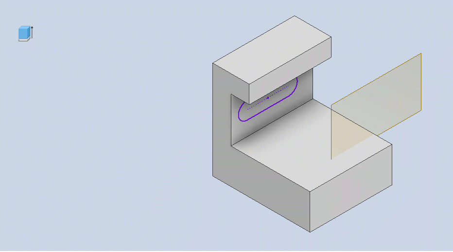

Solution de remplacement : lorsque les options pour terminer les faces prêtent à confusion, cette option indique que l’extrusion se termine sur la face la plus proche. Si vous sélectionnez cette option, l’extrusion s’achève sur le côté proche du cylindre :
Si vous ne sélectionnez pas cette option, l’extrusion s’achève sur le côté éloigné du cylindre :
La solution de remplacement ne s’applique pas et ne s’affiche pas dans le panneau de propriétés lorsque des faces planes sont sélectionnées en tant que face de destination.
