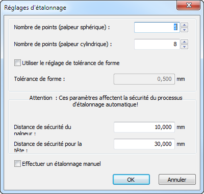

Pour spécifier les réglages d'étalonnage
Spécifiez le nombre de points et définissez les distances de sécurité requises pour l'étalonnage.
Vous pouvez également spécifier la tolérance de forme par défaut pour l'étalonnage quand vous voulez vérifier et enregistrer la qualité d'étalonnage.
Remarque : Les détails d'étalonnage sont uniquement requis lors de la création d'inspections pour des machines CNC ou des MMT manuelles.
  1. Dans l'onglet Machine, cliquez sur Etalonnage.
  2. Cliquez sur Réglages d'étalonnage.
  3. Dans la boîte de dialogue Réglages d'étalonnage, dans la case Nombre de points (palpeur sphérique), saisissez le nombre de points requis pour étalonner un palpeur sphérique.
  4. Dans la case Nombre de points (palpeur cylindrique), saisissez le nombre de points requis pour étalonner un palpeur cylindrique.
  5. Si vous voulez vérifier et enregistrer la qualité d'étalonnage, cochez la case Utiliser le réglage de tolérance de forme et entrez la tolérance de forme pour les mesures de sphère étalon.
  6. Entrez la distance de sécurité du palpeur et la distance de sécurité de la tête pour l'appareil de mesure.
  7. Par défaut, PowerInspect effectue un palpage d'étalonnage automatiquement. Si vous voulez contrôler le positionnement des points d'étalonnage, cochez la case Effectuer un étalonnage manuel.
Remarque : Vous devez utiliser l'étalonnage manuel pour étalonner les palpeurs en étoile.
