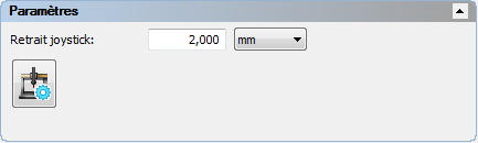

Voir ou changer les paramètres de machine.
  1. Joindre le document à l'appareil de mesure.
  2. Dans l'onglet Machine, cliquez sur Paramètres.
  3. Dans la case Retrait joystick, entrez la distance à laquelle le palpeur se rétracte automatiquement quand vous utilisez le joystick pour prendre un point.
  4. Si vous utilisez une machine CNC et souhaitez voir ou modifier les paramètres de palpage, cliquez sur pour afficher la boîte de dialogue Paramètres CMM.
