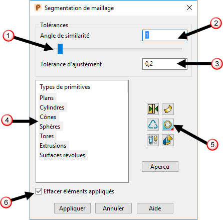

  3. Utilisez les options suivantes de la boite de dialogue Segmentation de maillage pour contrôler le processus de segmentation :
    • Utilisez le curseur ou entrez une valeur pour éditer l'angle de similarité.
    • Remarque : Les angles de similarité faibles sont utiles pour séparer les régions de courbure élevée sur des maillages lisses. Les angles de similarité élevés sont adaptés aux millages grossiers avec de fortes discontinuités.
    • Entrez une valeur pour la tolérance d'ajustement de surface .
    • Sélectionnez quelles géométries primitives utiliser pour la segmentation, dans la liste Types de primitives .
    • Cliquez sur pour afficher la boite de dialogue Extension de primitives.
    • Cliquez sur suivi d'aperçu pour recycler les régions qui avaient des primitives ajustées.
    • Cliquez sur pour afficher la boite de dialogue Réglages de segmentation.
    • Cliquer sur / pour basculer entre la génération de surfaces et de solides.
    • Cliquez sur Ajuster pour sélectionner la direction d'ajustement. Sélectionnez :
      Ajuster à l'intérieur pour ajuster la surface primitive juste en-dessous de l'intérieur du maillage.
      Ajuster au milieu pour ajuster la surface primitive aussi proche que possible du centre du maillage.
      Ajuster à l'extérieur pour ajuster la surface primitive juste au-dessus de l'extérieur du maillage.
    • Cliquez sur pour afficher la barre d'outils de segmentation manuelle de maillage.
    • Sélectionnez Effacer éléments appliqués pour effacer automatiquement toutes les surfaces et tous les solides appliqués.
