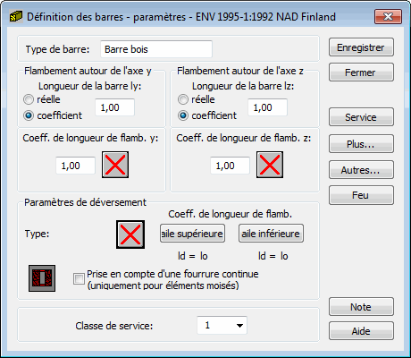

Utilisez cette option pour définir les paramètres du type de barre bois pour la norme ENV 1995-1:1:1992 DAN finlandais.
Vous pouvez accéder à cette option de deux manières :
Le logiciel affiche la boîte de dialogue ci-dessous :
Le nom du type de barre sélectionné affiche le champ Type de barre (dans ce champ, vous pouvez saisir un nom quelconque). Dans les zones Flambement autour de l’axe Y et Flambement autour de l’axe Z, vous pouvez définir la longueur de la barre bois pour les plans correspondants. Vous pouvez le faire de deux façons :
Le deuxième mode de définition est très commode pour la définition simultanée de plusieurs barres dont les longueurs réelles sont différentes et dont les appuis sont disposés de la même façon. Si vous voulez enregistrer les paramètres saisis en tant que catégorie, cette façon de définir la longueur est indispensable. La saisie de la valeur 1.0 garantit que chaque barre définie en tant que Ly à l’aide de cette catégorie prendra la longueur réelle.
Dans le champ Coeff. de longueur de flamb., vous pouvez définir les coefficients de longueur de flambement de la barre en deux directions. Le logiciel propose automatiquement la longueur réelle de la barre (ou, éventuellement, la longueur totale des barres composantes).
Le coefficient de longueur de flambement dépend des conditions d’appui des nœuds aux extrémités de la barre situés dans le plan du flambement. La longueur de flambement de la barre peut être définie dans la boîte de dialogue Conditions de flambement qui s’ouvre après un clic sur l’icône représentant de façon schématique le modèle de flambement sélectionné. Cette boîte de dialogue indique les conditions d’appui typiques prévues par la norme ; après la sélection d’un des modèles, la valeur du coefficient sera calculée ou prise de façon automatique. Le flambement est toujours pris en compte quand la barre est sollicitée par un effort de compression même si celui-ci est relativement faible en comparaison avec d'autres efforts internes. Le logiciel ne vérifie pas si les effets du flambement sont négligeables ou non. Pour éliminer les effets du flambement des calculs, la dernière icône doit être sélectionnée. Si cette option est sélectionnée, le flambement ne sera alors pas pris en compte lors des calculs.
Dans le champ Paramètres de déversement, vous pouvez sélectionner les options utilisées lors de la vérification du déversement de la barre, à savoir le type de déversement, le niveau de chargement et le coefficient de longueur de déversement. Un clic sur l’icône appropriée ouvre la boîte de dialogue de définition des paramètres correspondants.
L’option Type de déversement sert à définir les paramètres réglementaires demandés en fonction du schéma statique de la barre. Conformément aux conditions réglementaires, vous devez sélectionner un des modèles prévus par la norme. Les modèles sous forme d’icônes représentent exactement les modèles réglementaires. Si vous voulez que les effets de déversement ne soient pas pris en compte lors des calculs, vous devez sélectionner la dernière icône, le déversement ne sera pas alors pris en compte lors des calculs.
Le calcul en déversement demande la définition de la distance entre les sections protégées contre la torsion c’est-à-dire la longueur de déversement. Vu que l’aile inférieure et l’aile supérieure peuvent être montées séparément et que dans les cas de charge différents les contraintes de compression peuvent apparaître dans l’aile supérieure ou dans l’aile inférieure, on distingue deux longueurs de déversement. On définit le coefficient multiplicateur de la longueur de base de la barre pour obtenir la longueur de flambement. Comme longueur de base on prend la longueur lz. Vous pouvez saisir la valeur du coefficient directement ou sélectionner l’icône avec les conditions d’appui typiques pour lesquelles le coefficient sera pris de façon automatique.
Dans la partie inférieure de la boîte de dialogue, vous disposez de l’option de sélection des classes de service qui dépende de l’humidité du matériau et de l’humidité relative de l’air.
Cliquez sur le bouton Plus. Dans la nouvelle boîte de dialogue, définissez les autres paramètres du type de barre indiqués dans la norme, à savoir le type de charge, les paramètres de la section, les variations de l’humidité, etc..
Cliquez sur le bouton Service . Dans la nouvelle boîte de dialogue, définissez les paramètres du type de barre (déplacements limites, contre-flèche, etc.).
Cliquez sur le bouton Autres. Dans la nouvelle boîte de dialogue, définissez la vérification supplémentaire des barres en flexion.
Cliquez sur le bouton Feu. Dans la nouvelle boîte de dialogue, définissez les paramètres de tenue au feu d'un type de barre.
Un clic sur le bouton Ajouter ajoute le type de barre avec le nom et les paramètres définis à la liste de types de barres bois existants.
