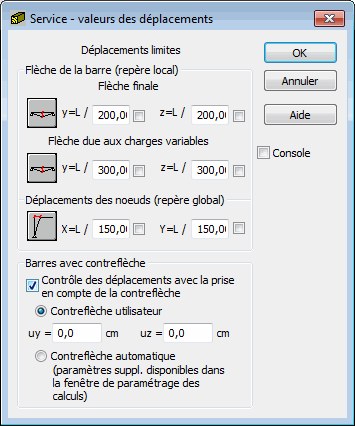

Cette option sert à définir des paramètres supplémentaires pour une barre de bois. Pour accéder à cette option, cliquez sur le bouton Service dans la boîte de dialogue Définition des barres - Paramètres. Le logiciel affiche la boîte de dialogue ci-dessous :
Vous pouvez définir les déplacements limites comme flèches de la barre dans les directions X et Y, la flèche résultante yz et les déplacements des nœuds dans les directions X et Y. De plus, lors de la définition des flèches limites de la barre, vous pouvez indiquer si une barre est une console ou pas.
Dans la partie inférieure de la boîte de dialogue, définissez les paramètres suivants de barres avec contreflèche :
