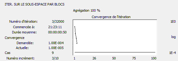

La boîte de dialogue Calculs pour la méthode d'itération dans le sous-espace présente les phases suivantes :
