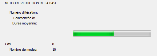

La boîte de dialogue Calculs pour la méthode de réduction de la base présente les phases suivantes :
