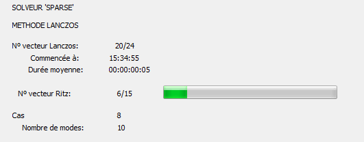

La boîte de dialogue Calculs pour la méthode de Lanczos présente les phases suivantes :
