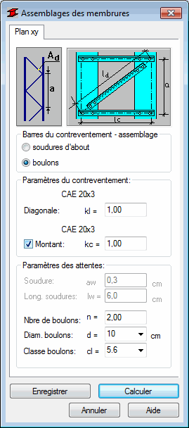

Après la vérification de la barre à membrures multiples, il est possible de sélectionner et de vérifier les éléments unissant les membrures spécifiques de la barre. L’analyse des assemblages de la barre à membrures multiples peut être lancée après un clic sur le bouton Contrevent. situé dans la boîte de dialogue Résultats détaillés. La boîte de dialogue Assemblage des membrures comprend deux onglets contenant les données nécessaires aux calculs des fixations dans les plans XY et XZ. L’analyse est effectuée indépendamment pour chaque plan.
En fonction du type défini préalablement pour l’assemblage des membrures dans les plans spécifiques (fourrures ou contreventements sélectionnés dans la boîte de dialogue Section complexe), le logiciel propose automatiquement les solutions pour les détails de l’assemblage.

Le contrôle de l’assemblage des membrures comprend la vérification de la résistance de l’élément unissant les membrures (résistance des fourrures, compression avec flambement des diagonales et des montants) et vérification de la résistance des soudures (boulons) unissant les fourrures (contreventements) au fût du poteau.
Lors de la définition des paramètres de l’assemblage entre la fourrure et le fût du poteau, les paramètres géométriques principaux de l’assemblage sont contrôlés. En cas de soudures d’angle, le logiciel vérifie les dimensions admissibles des soudures d’angle. Il est supposé que la soudure d'angle prend la forme d'une lettre C. Si la longueur des lignes de soudure ne dépasse pas 40 mm, ces composants ne sont pas pris en compte dans les calculs (seuls les composants verticaux de la soudure sont pris en compte dans les calculs).
Le logiciel effectue également le contrôle géométrique de la disposition des boulons dans l’assemblage des fourrures et, en cas d’incohérence, un message est affiché. En cas de soudures bout à bout, on admet que la longueur de la soudure est égale à la hauteur de la fourrure et que l’épaisseur est la plus petite valeur parmi les valeurs de l’épaisseur de la fourrure et l’épaisseur des ailes des membrures du fût.
La vérification de l’assemblage des éléments du contreventement avec le fût du poteau est effectuée de façon simplifiée. En cas d’assemblage par soudures d’angle, le logiciel demande la longueur totale des soudures unissant les contreventements et le fût, le logiciel admet que le centre de gravité du système de soudures est colinéaire avec l’axe de la barre (le système travaille seulement en cisaillement, les excentrements éventuels ne sont pas pris en compte). En cas d’assemblage par boulons, on admet également la colinéarité de l’axe de la section et de l’axe de la position des boulons. Par conséquent, la capacité de charge de cet assemblage est la somme des résistances de tous les boulons formant l’assemblage.

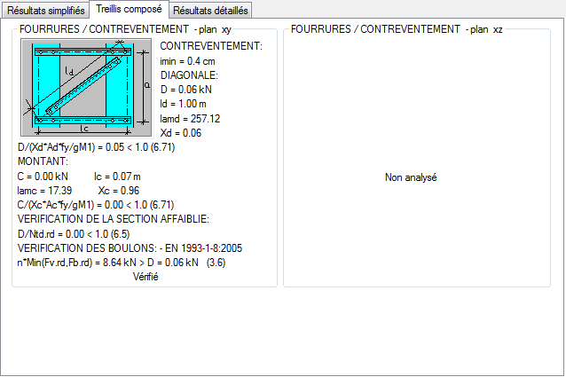

Pour commencer les calculs des assemblages des membrures, cliquez sur le bouton Calculer. Dans la boîte de dialogue Résultats détaillés, le logiciel affiche un onglet supplémentaire Fourrures/Contreventements contenant les résultats principaux de la vérification des assemblages (liste de toutes les données et de tous les résultats de vérification sous forme de tableau).
