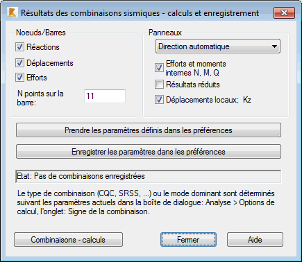

Le logiciel offre deux options d’enregistrement des résultats des combinaisons quadratiques :
Dans les zones Nœuds /Barres et Panneaux, sélectionnez les types de résultats qui seront calculés pour les combinaisons de l’analyse sismique.
Cliquez sur le bouton Combinaisons - calculs pour lancer le processus de calcul et enregistrer les résultats des combinaisons sismiques. Si les résultats de certains groupes ont été précédemment enregistrés, ils ne seront pas enregistrés à nouveau et les résultats calculés ne pourront pas être supprimés. Si vous désactivez l'enregistrement du résultat précédemment calculé alors que l'état d'enregistrement est actif, fermez et rouvrez la boîte de dialogue. Ce type de résultat sera à nouveau sélectionné.
Il y a une exception : si vous modifiez les paramètres des résultats, vous devez alors recalculer les résultats sélectionnés.
Après les calculs, l'une des notifications d'état suivantes s'affiche :
Dans la boîte de dialogue Préférences de la tâche, si vous sélectionnez l’option Enregistrer les résultats seulement pour les combinaisons quadratiques et avez exécuté les calculs, les résultats sont alors enregistrés uniquement pour les combinaisons et pas pour les modes propres simples. Les résultats pour les combinaisons ne peuvent pas être calculés car il n’y a pas de résultats pour les modes individuels composant les combinaisons.
