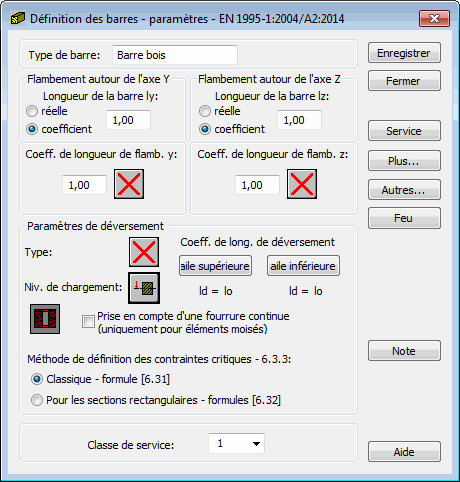

Cette boîte de dialogue permet de définir les paramètres des barres en bois conformément à la norme EN 1995-1:2004/A2:2014. Elle est disponible après la sélection de l'option Nouveau Type de barre dans la boîte de dialogue Type de barre ou la sélection du bouton Paramètres dans la boîte de dialogue Définition.
Le champ Type de barre affiche le nom du type de barre sélectionné (vous pouvez entrer un nom quelconque dans ce champ). Utilisez les champs Flambement (axe Y) ou Flambement (axe Z) pour spécifier la longueur d'une barre dans le plan approprié. Vous pouvez le faire de deux façons :
La seconde méthode est très pratique pour définir simultanément plusieurs barres dont la longueur réelle diffère, tandis que des appuis supplémentaires, par exemple, sont espacés régulièrement. Si vous voulez enregistrer les paramètres saisis en tant que catégorie, cette façon de définir la longueur est indispensable. La saisie de la valeur 1.0 garantit que chaque barre définie en tant que Ly à l’aide de cette catégorie prendra la longueur réelle.
Dans le champ Coeff. de longueur de flamb., les coefficients de longueur de flambement de la barre dans les deux directions. Le logiciel propose automatiquement la longueur réelle de la barre (ou, éventuellement, la longueur totale des barres composantes).
Le coefficient de longueur de flambement dépend des conditions d’appui des noeuds aux extrémités de la barre situés dans le plan du flambement. La longueur de flambement de la barre peut aussi être définie dans la boîte de dialogue Conditions de flambement qui s’ouvre après un clic sur l’icône représentant le type du modèle de flambement de barre sélectionné. Vous trouverez ici quelques diagrammes typiques des appuis de barres en bois définis par la norme ; après la sélection de l'un d'eux, la valeur du coefficient est supposée ou calculée automatiquement. Le flambement est toujours pris en compte quand la barre est sollicitée par un effort de compression, même si celui-ci est relativement faible par comparaison avec d'autres efforts internes. Le programme ne peut pas effectuer une analyse par lui-même pour déterminer si l'impact du flambement peut être ignoré ou non. Si l'utilisateur souhaite éliminer l'impact du flambement dans les calculs, la dernière icône disponible dans la boîte de dialogue Conditions de flambement doit être sélectionnée. Si cette option est sélectionnée, le flambement ne sera alors pas pris en compte lors des calculs.
Le champ Paramètres de l'analyse de déversement permet de sélectionner les options utilisé lors de la vérification du déversement de la barre : type de déversement, niveau de chargement et coefficient de la longueur de déversement. En appuyant sur l'icône appropriée, vous ouvrez la boîte de dialogue de définition des paramètres appropriés.
L'option Type de déversement permet de définir les paramètres réglementaires appropriés de déversement selon le schéma statique d'une barre. Selon les exigences réglementaires, l'un des schémas pris en compte dans la norme doit être adopté. Les schémas sous forme d'icônes reflètent avec précision les positions réglementaires appropriées. Si vous cliquez sur la dernière icône, l'utilisateur ne prend alors plus en compte l'impact du déversement dans les calculs.
Le calcul en déversement demande la définition de la distance entre les sections transversales protégées contre la torsion c’est-à-dire la longueur de déversement. Vu que l’aile inférieure et l’aile supérieure peuvent être montées séparément et que, selon le cas de charge envisagé, les contraintes de compression peuvent apparaître dans l’aile supérieure ou dans l’aile inférieure, on distingue deux longueurs de déversement. On définit le coefficient multiplicateur de la longueur de base de la barre pour obtenir la longueur de déversement. Comme longueur de base, on prend la longueur Iz. Vous pouvez saisir la valeur du coefficient directement ou sélectionner l’icône représentant un cas de fixation typique pour lequel le coefficient sera choisi automatiquement.
Si l'option Prise en compte d'une fourrure continue est activée, la double section pendant l'analyse du déversement est traitée comme un solide.
Les options disponibles dans Méthode de définition des contraintes critiques permettent de sélectionner la méthode de calcul des contraintes critiques dans le déversement. D'après la norme, il est possible d'utiliser deux formules pour la détermination des contraintes critiques dans le déversement :
La liste de sélection de la classe de service, qui dépend de l'humidité du matériau et de la classe de service de l'humidité relative de l'air, est également disponible dans la partie inférieure de la boîte de dialogue.
En appuyant sur le bouton Plus, vous ouvrez une boîte de dialogue supplémentaire pour la définition des autres paramètres de type de barre indiqués dans la norme, par exemple, le type de charge, les paramètres de la section, etc.
Cliquez sur le bouton Service pour ouvrir une boîte de dialogue supplémentaire dans laquelle définir les paramètres du type de barre (déplacements limites, contreflèches initiales).
En appuyant sur le bouton Autres, vous ouvrez une boîte de dialogue supplémentaire pour la définition des paramètres de la tenue au feu d'une barre.
En appuyant sur le bouton Feu, vous ouvrez une boîte de dialogue supplémentaire pour la définition des paramètres de la tenue au feu d'une barre.
Un clic sur le bouton Ajouter ajoute le type de barre avec le nom et les paramètres définis à la liste des types de barres en bois précédemment définis.
