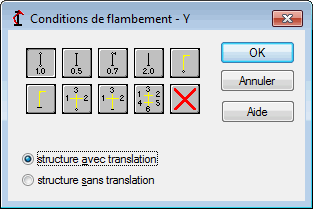

La boîte de dialogue ci-dessous sert à définir les paramètres de flambement (condition de flambement) du poteau BA étudié. Pour accéder à la boîte de dialogue, cliquez sur l’onglet Poteau de la boîte de dialogue Définition du type de barre BA en sélectionnant l’icône représentant un symbole de flambement.
Le coefficient de longueur de flambement est saisi de façon automatique après la sélection d’une icône représentant les conditions d’appui aux extrémités de la barre.
Les icônes forment deux groupes :
Le flambement est toujours pris en compte quand la barre est sollicitée par un effort de compression, même si celui-ci est relativement faible par comparaison avec d'autres efforts internes. Le logiciel ne vérifie pas si les effets du flambement sont négligeables ou non. Pour éliminer les effets de flambement des calculs, cliquez sur
. Si cette option est sélectionnée, le flambement ne sera alors pas pris en compte lors des calculs.
L’icône de plusieurs normes
s’affiche dans la boîte de dialogue. Si vous cliquez sur cette icône, les calculs de la longueur de flambement d’un poteau seront effectués suivant la procédure automatique (voir : Longueur de flambement automatique).
