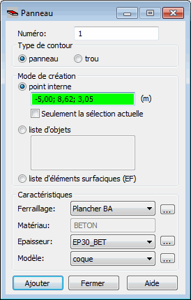

La commande Panneaux sert à définir les panneaux dans la structure : Pour accéder à cette option :
. La boîte de dialogue Panneaux apparaît alors.
Pour définir un panneau, précisez ses paramètres :
Si le Type de contour sélectionné est Face, toutes les propriétés dans la zone Propriétés deviennent inaccessibles. Activez cette option pour définir l'objet en tant que face (sans attribuer les propriétés comme type d’armature et épaisseur). Vous pouvez utiliser cet objet pour la création d'une structure volumique (solide). L'objet peut être la face d'un objet volumique.
à droite des champs Armature, Epaisseur et Modèle pour accéder (respectivement) aux boîtes de dialogue Nouveau type de barre, Nouvelle coupe ou Modèle de calcul, dans lesquelles vous pouvez définir un nouveau type d’épaisseur du panneau, un nouveau type d’armature de plaques/coques ou un modèle de calcul du panneau. Les types d'armature/d’épaisseur/de modèle définis sont ajoutés respectivement aux listes actives de types d'armature/d’épaisseurs/de modèle. Les panneaux sont créés à la suite de la définition de leurs bords (définition des contours). Le contour du panneau peut être composé des éléments de type barre, objets et polylignes. Pour définir un panneau :
