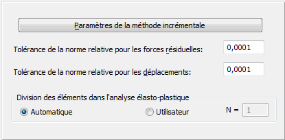

Sélectionnez Analyse de la structure > Analyse non linéaire dans l’arborescence de la boîte de dialogue Préférence de la tâche pour accéder aux paramètres d'analyse suivants.
Définissez des tolérances réglementaires relatives pour les forces et les déplacements résiduels.
Sélectionnez l'option Automatique pour utiliser la longueur des éléments définie dans l'onglet Modèle de la structure (Analyse > Type d'analyse).
Sélectionnez l'option Utilisateur pour saisir le nombre de divisions des éléments du calcul dans le champ N =. Ces valeurs sont définies sur la longueur des éléments de type barre et le logiciel affecte à ces éléments une section aux paramètres élasto-plastiques.
Cliquez sur le bouton Paramètres de la méthode incrémentale pour définir ce qui suit :
